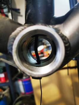

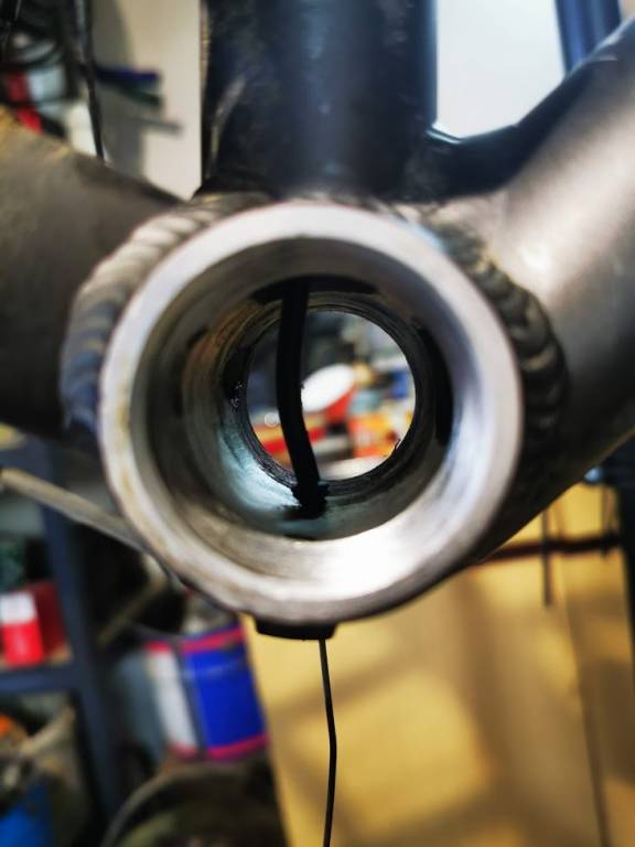

dzordzan Opublikowano 18 Maja 2020 Opublikowano 18 Maja 2020 Hej Zacząłem szukać jakiejś regulowanej sztycy do mojej Merridy. Większość sztyc ma prowadzenie linki wewnętrzne i tu pojawia się problem, bo moja merrida nie jest do końca do tego przystosowana, niby jakieś dziury w muffie supportu są, ale nie jestem pewien czy da się tam przeciągnąc tę linkę. Miał ktoś z tym jakieś doświadczenie? Dało by się coś tam przeciągnąć na siłę, lub coś gdzięs pokobminować? Na zdjęciu rozkręciłem support i chciałem tam sprawzić z przykłdową linką, czy support by wszedł, ale wyszło to dość po wylewie wszystko, wydaje mi się ze nawet jak by była cieńsza linka to tarcia by były duże tam. Ewentualnie jaką inną sztycę szukać?
Kruk Opublikowano 18 Maja 2020 Opublikowano 18 Maja 2020 Jeśli masz już sztycę to lipa trzeba kombinować . Jeśli nie to po prostu z zewnętrznym prowadzeniem trzeba. Ja kiedyś zrobiłem "patent" przewleczenie pancerza przez otwór na śrubę dolną od bidonu.
dzordzan Opublikowano 18 Maja 2020 Autor Opublikowano 18 Maja 2020 18 minut temu, Kruk napisał: Jeśli masz już sztycę to lipa trzeba kombinować . Jeśli nie to po prostu z zewnętrznym prowadzeniem trzeba. Ja kiedyś zrobiłem "patent" przewleczenie pancerza przez otwór na śrubę dolną od bidonu. Nie mam jeszcze, dopiero się rozglądam. Ten patent co piszesz to z wierceniem? bo w sumie też mam tam tą srubkę i moze by się udalo? Znalazłem coś takiego, ale nie wiem czy to warto czegoś, moze w tym budżecie jestem w stanie coś lepszego znaleźć?https://www.rowertour.com/p/78527/xlc-sp-t10-sztyca-pneumatyczno-olejowa-wspornik-siodla-z-manetka
Kruk Opublikowano 18 Maja 2020 Opublikowano 18 Maja 2020 Nie mój patent jest bez wiercenia ale potrzeba: -2 końcówek pancerzy z rurkami -środek teflonowy z pancerza tak z 15cm -rurka termokurczliwa taka 3mm -linka, nawet kawałek starej Ja to zrobiłem tak że uciąłem 10cm rurki, na to 13 cm rurki termo, włożyłem końcówki w końce , włożyłem do środka linkę i powoli opalałem. Potem ją wygiąłem w kolanko i mamy gotowe. Później trzeba normalny kawałek przewodu tak wymierzyć, aby wszedł w sztyce, a drugą końcówka ten "patent". Jedną końcówkę ściągamy i trzeba linką już założoną trafić w otwór na śrubę bidonu. jak się trafi już i przewlecze kawałek, wkładamy drugą końcówkę z rurką, dajemy pancerz i do manetki. Minus? Jest to trochę uciążliwe z złożeniu, trzeba przewód przypiąć do koszyczka na bidon i raz wybrana wysokość sztycy w ramie nie może być zmieniana. Testowałem, działało 1
dzordzan Opublikowano 19 Maja 2020 Autor Opublikowano 19 Maja 2020 kurde moze pokombinuje tak 🤔 taką sztyce bym wtedy zamówiłhttps://allegro.pl/oferta/nowa-sztyca-regulowana-ks-e30-is-int-125-mm-30-9-8194858885
vdcmike Opublikowano 19 Maja 2020 Opublikowano 19 Maja 2020 W rurce podsiodłowej można wyfrezować estetyczny otwór (bez strachu o trwałość) domowymi metodami. Chyba, że nie chcesz kaleczyć ramy wtedy zostaje tylko zakup sztycy sterowanej z zewnątrz.
Gość Opublikowano 19 Maja 2020 Opublikowano 19 Maja 2020 Ja po prostu zrobiłem otwór na przewódWiertło i ogień Jak do tej pory jeżdżę i nic się nie dzieje bo co by się miało dziać skoro rowery mają tak oryginalnie
Accent_Szaj Opublikowano 19 Maja 2020 Opublikowano 19 Maja 2020 4 godziny temu, piter614 napisał: Ja po prostu zrobiłem otwór na przewód Jak Piter się nie bał i nic się nie stało,przy agresywnej jeździe,to nic tylko wiercić.
